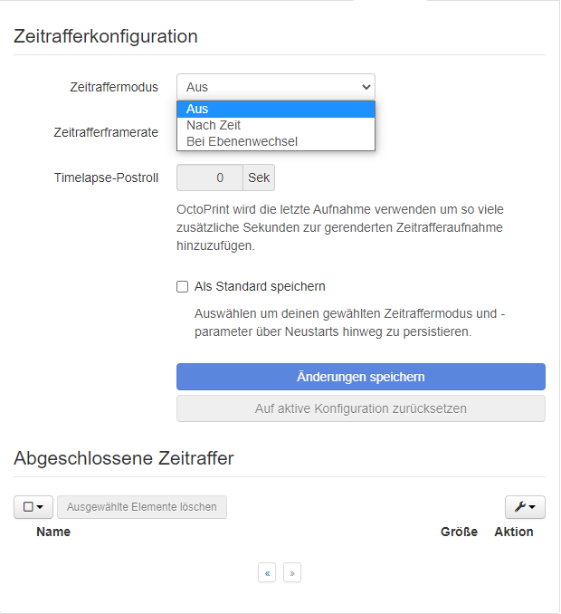

Viele kennen die beliebten Zeitraffer-Videos die direkt mit OctoPrint aufgenommen werden können. Entweder macht man dieses mit der intrigierten Zeitraffer-Funktion, welche recht einfach zu bedienen ist, oder man nutzt ein PlugIn.
Sollte man sich für die interne Funktion entscheiden, braucht man nur angeben, wann ein Foto erstellt werden soll.
Dieses kann einem einstellbaren Zeitintervall oder nach einem Layerwechsel erfolgen.
Darunter wird dann eingestellt mit welche Frames es erstellt werden soll und wie die Zeit sein sollte.
Nachdem man auf "Änderungen speichern" gedrückt hat, wird beim nächsten Druck ein Zeitraffer erstellt.
In diesem Fenster sieht man dann jedoch den kompletten Druck inkl. Düse und Achsen, die sich bewegen. Aber um erstmal rein zu kommen in die Materie, ist diese Option schon ganz gut.
