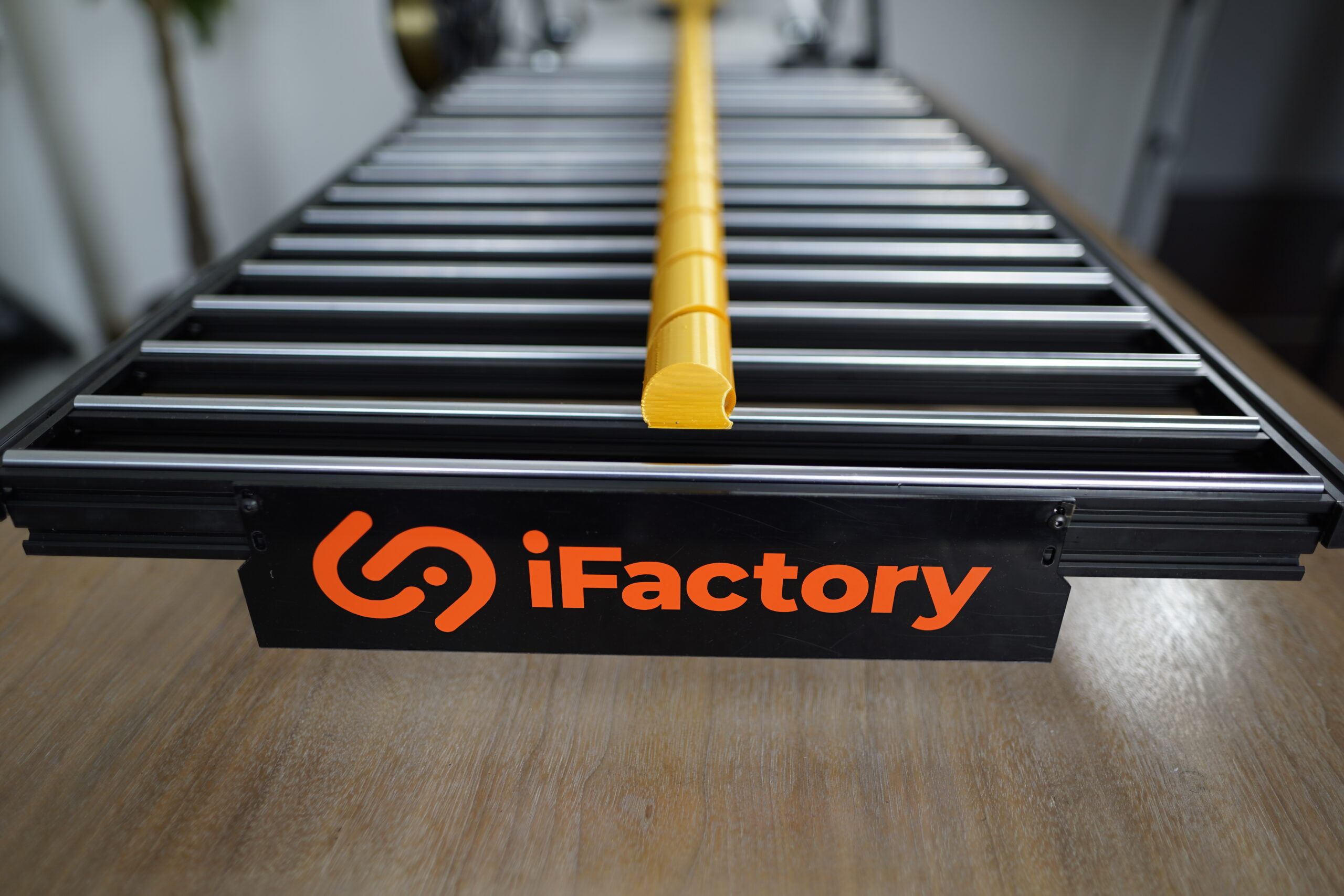

Besonders faszinierend wird DfAM, wenn es um die Gestaltung hohler Strukturen geht. Der 45°-
Band-3D-Drucker von iFactory3D zeigt hier seine Stärken: Durch die geneigte Druckachse
können hohle Bauteile ohne aufwendige Stützstrukturen gefertigt werden. Dies eröffnet völlig
neue Möglichkeiten für die Konstruktion.
Nehmen wir das Beispiel der Befülltechnik: Hohle Bauteile können nach dem Druck mit
speziellen Materialien wie PU-Strukturschaum oder Epoxidharz befüllt werden. Diese
Kombination aus gedruckter Außenhülle und nachträglich eingebrachtem Füllstoff erreicht
mechanische Eigenschaften, die rein gedruckte Bauteile bei weitem übertreffen. Die
Zeitersparnis ist dabei beachtlich – hohle Strukturen drucken sich schneller, und die Befüllung
erfolgt in Minuten statt Stunden.

Die Technologie des 45°-Fließand-3D-Drucks, wie sie iFactory3D anbietet, zeigt eindrucksvoll,
wie innovative Drucktechnologien neue Konstruktionsmöglichkeiten eröffnen. Die Fähigkeit,
hohle Strukturen ohne Stützstrukturen zu drucken und diese nachträglich zu befüllen, ist nur ein
Beispiel für die revolutionären Möglichkeiten, die sich durch durchdachtes Design erschließen.
